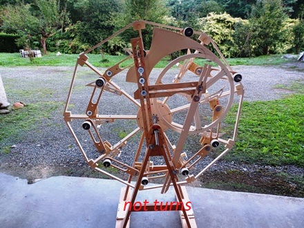

Terminata la costruzione della nove pesi (foto) ma al collaudo non si è mossa di in cm.; ho per ora abbandonato questo sistema e mi sono rivolto al video "compl delus" (YT) per cercare di capire perché non riesce a fare un giro completo; la ruota è di notevole spessore ma sono riuscito a ridurla per assomigliare alla BesslerWheel (foto) il sistema è quello della pagina dei giocattoli e cioè quando un peso rientro l'altro si allontana dal centro.
Ho notato nel video che i movimenti dei pesi si sovrappongono; ma basta un ritardo fra loro di un solo cm. che la ruota tende ad accelerare; ho dedicato molto tempo a risolvere questo problema senza riuscirci; si è presentato anche in sistemi simili costruiti in passato.
Ma forse ora con le molle che fungono anche da ammortizzatore si può realizzare un ritardo; è questo il trucco che ha usato Bessler?
La ricerca continua.
Buona giornata da Bruno

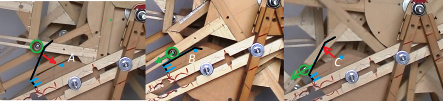

Si è detto varie volte che le molle non aggiungono ne tolgono forza alla ruota; ma in qualche particolare caso possono essere molto utili per aumentarne la velocità.
Alcuni di voi mi hanno fatto osservare che spesso le mie ruote usano leve che agendo su un supporto fisso sono contrarie alla rotazione ma in questo caso la situazione è diversa.
nella figura composta da tre fotogrammi ( le molle sono state aggiunte col programma PAINT) si vedono come agiscono: in A la molla ha la funzione di ammortizzatore; in B la molla viene totalmente compressa molto facilmente perché la leva agisce lontano dal fissaggio; in C la molla agendo sulla ruotina della leva agisce con molta più forza perché vicino al fissaggio della stessa aumentandone la velocità.
Aggiungo la foto dell'esperimento dove la freccia verde indica la molla costruita con filo di acciaio.
Buona giornata da bruno.
