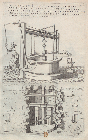

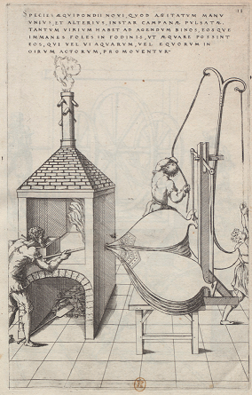

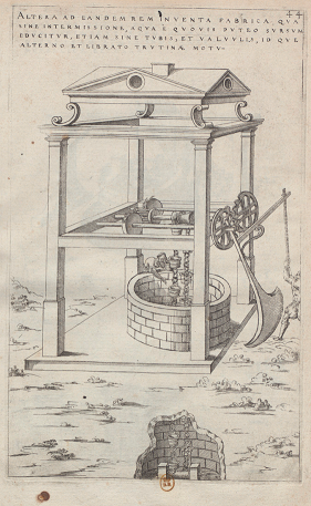

Re: PROCESS RESTART

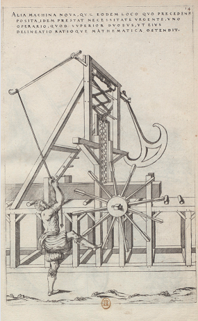

Utilisation de pendules pour le levage de charge, Brevet déposé au US.
Use of pendulums for load lifting, Patent filed in the US.

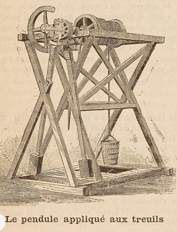

Re: PROCESS RESTART
Le pendule appliqué aux treuils.
Dans ce treuil, le tambour sur lequel s'enroule la corde, est monté librement sur l'arbre, qui repose sur une charpente appropriée; on peut les rendre solidaires l'un de l'autre au moyen d'un arrêt qui se manœuvre à volonté; en outre, un levier qui agit sur un frein sert à modérer le mouvement du tambour quand il est abandonné à lui même.
Un volant placé sur l'extrémité de l'arbre (il est coupé dans la figure pour la compréhension du dessin) sert à régulariser ses mouvements. Rien de nouveau jusque -là. Mais la manière dont la force est appliquée pour hisser les fardeaux est une heureuse combinaison des leviers à cliquets avec les mouvements d'un double pendule.
Une roue à rochets sur ses deux faces, est fixée sur l'arbre; à coté d'elle est suspendu, sur l'arbre aussi, un lourd pendule qui oscille librement; il porte un cliquet muni d'un ressort qui le fait engrener avec les dents de la roue. Si on le balance, il ne produit aucun effet dans un sens, son cliquet courant sur les dents, mais dans son oscillation de retour il engrène et entraîne l'arbre.
Un autre pendule, absolument semblable, est disposé sur l'autre face de la roue à rochets et doit agir à son tour quand le premier revient librement à son point de départ, de façon à ce que l'action soit à peu près continue. Pour obtenir la régularité de cette action alternative, les mouvements des pendules sont rendus solidaire de la façon suivante: chacun d'eux porte, à sa partie supérieure et sur les faces qui se regardent, un segment denté; ces deux segments agissent sur un même pignon verticale, roulant sur un axe fixé à une pièce du bâti du treuil. Quand un pendule oscille vers la droite il entraîne le pignon, et celui-ci oblige l'autre pendule à osciller vers la gauche.
En raison des masses très lourdes suspendues aux extrémités inférieures de ces balanciers, un homme entretient facilement leur mouvement, qui se transmet à l'arbre par la roue à rochets. Cette disposition est l'objet d'un brevet obtenu par M. J. Sattes (P. O. box 730, Butte City, Montana Etats-Unis).
The pendulum applied to winches.
In this winch, the drum on which the rope is wound is mounted freely on the shaft, which rests on a suitable framework; they can be made to be mutually attached by means of a stop that can be maneuvered at will; In addition, a lever acting on a brake serves to moderate the movement of the drum when it is abandoned to itself.
A steering wheel placed on the end of the shaft (it is cut in the figure for the understanding of the drawing) serves to regularize its movements. Nothing new so far. But the way in which force is applied to hoist the weights is a happy combination of ratchet levers with the movements of a double pendulum.
A ratchet wheel on its two sides is fixed to the shaft; next to it there is also a heavy pendulum which oscillates freely on the shaft and carries a ratchet with a spring that makes it engage with the teeth of the wheel. If it is swung, it does not produce any effect in one direction, its ratchet running on the teeth, but in its return oscillation it engages and drives the shaft.
Another pendulum, absolutely similar, is placed on the other side of the ratchet wheel and must act in turn when the first one freely returns to its starting point, so that the action is approximately continuous. In order to obtain the regularity of this alternative action, the movements of the pendulums are made integral in the following way: each of them carries, at its upper part and on the faces that look at each other, a toothed segment; these two segments act on the same vertical sprocket, rolling on an axis attached to a part of the winch frame. When one pendulum oscillates to the right it drives the pinion, and this one forces the other pendulum to oscillate to the left.
Due to the very heavy masses suspended at the lower ends of these rockers, a man easily maintains their movement, which is transmitted to the shaft by the ratchet wheel. This provision is the subject of a patent obtained by M. J. Sattes (P. O. box 730, Butte City, Montana USA).
